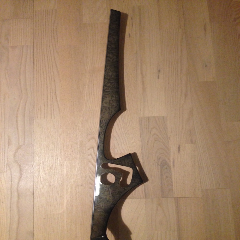

Træliste til døren

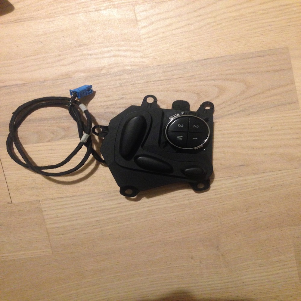

Kontakt til memory..

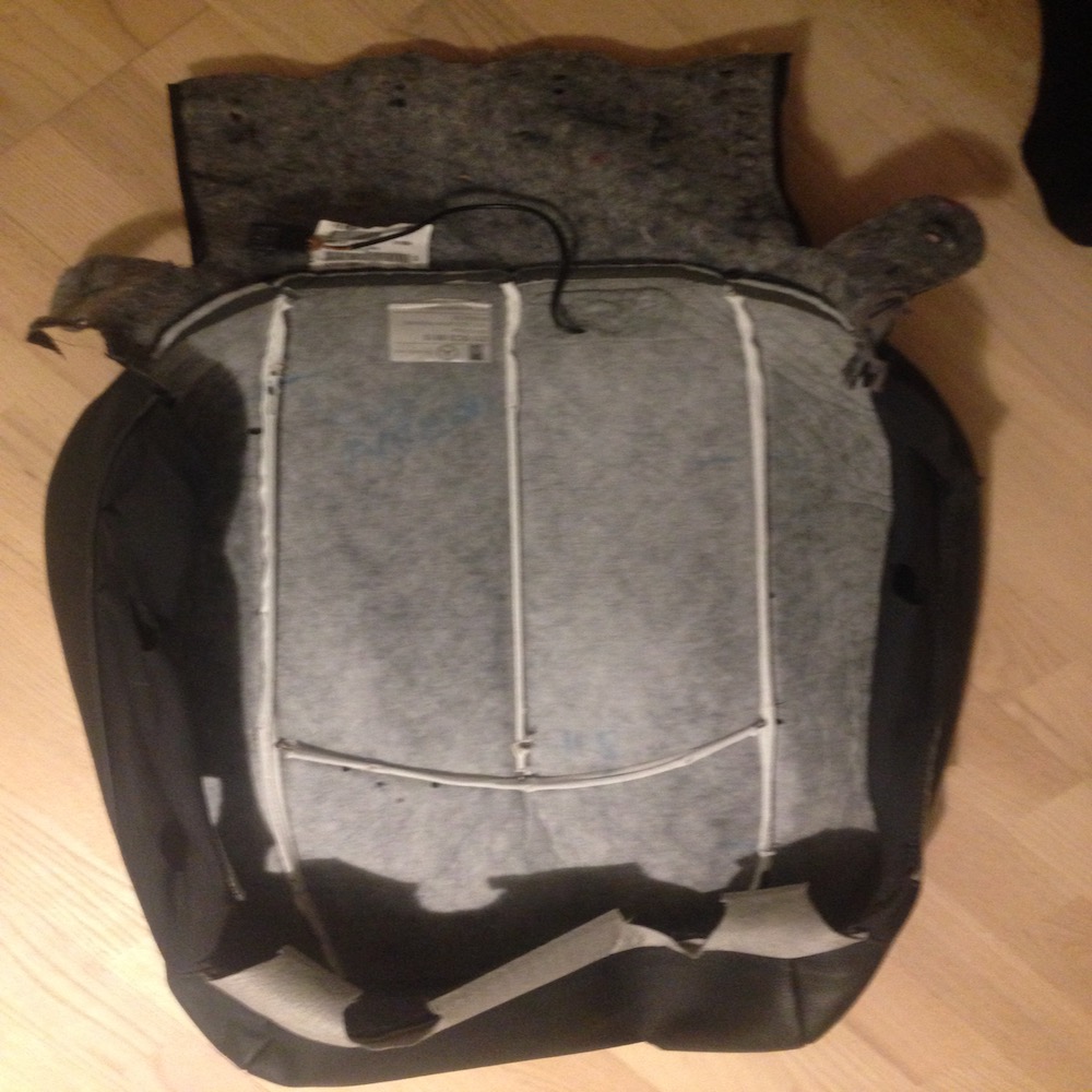

Da det er næsten umuligt at finde en dellæderkabine med den funktion købte jeg et sæt læderforsæder og ombetrækker den ene stol med mit originale betræk..
Sæderne er fra en 2005,det betyder lidt ændringer i sikkerhedsudstyret.
Man skal genbruge sin egen seleopstrammer og evt stik under sædet(det gule) samt sine egne plastdetaljer fra sædet..alt er lige til at flytte over...
Man har også behov for en ekstra slange fra resevoir til sædet(luftforsyning)

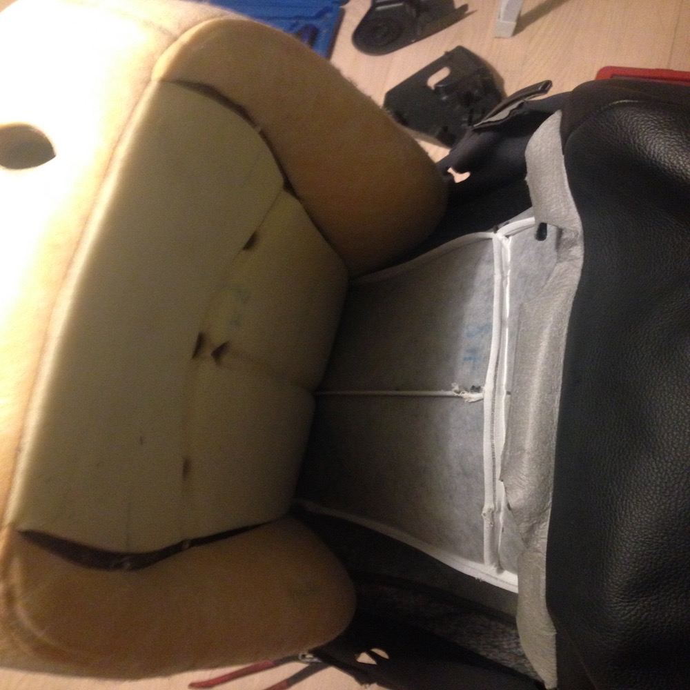

Sideairbag på sædet er nittet fast/skal fjernes for at få betræk af

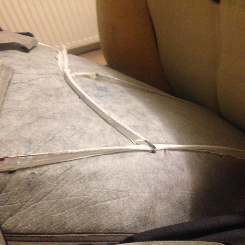

Betrækket løsnes og monteres på samme måde som det tages af på billedet.
Man krænger det af i toppen og bruger en lille skruetrækker til at udvide clipsene så det kan frigøres fra ryggen..
Siddefladens betræk afmonteres på samme måde

Træliste til døren

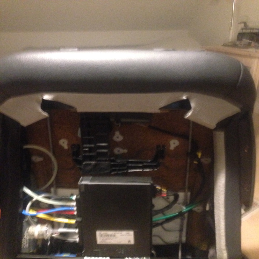

Jeg vil hellere se montage billeder af det til det køredynamiske sæde

Det er det kørerdynamiske sæde som er adskilt...Climatec skrev:Jeg vil hellere se montage billeder af det til det køredynamiske sæde
Men kom lige til at købe en V6 motor, så den skal jeg lige have renoveret. Ups.
Montage ret simpelt,ledningsnet forbindes til sæde,plus i sikringsboks,minus og can...

He he gerne billeder af det split og ledning og rør som brugesog hvordan du ligger det

Du bruger bare den allerede blokeret udgang på dit resevoir og trækker en hel ny ledning op til dit sæde,ret simpelt..troede man skulle bruge et splitClimatec skrev:He he gerne billeder af det split og ledning og rør som brugesog hvordan du ligger det

Okay hvad kostede ledning/ rør og hvor trækker det dem.

Climatec skrev:Okay hvad kostede ledning/ rør og hvor trækker det dem.
