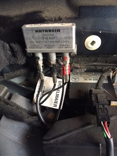

Ledningen fra din kathrin antenner forstærker går i telestart .
Antenne AMP har alle tre kabler på som er ensbetydende med at du har telestart monteret.

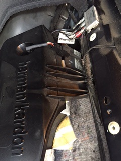

Eftesom din er årgang 2003 er jeg ret sikker på at din modtager ligger under dit fodtæppe i passiden foran .
Grunden til den antenne forstærker er at din telestart bruger gps antenne til modtagelse fra din Remote

Den ledning fra din antenne AMP som der står telestart på må du følge ,den går nemlig direkte i modtager
Enten ligger den undet bundmåte i passide eller oppe under dit handske rum
Måtten kan tages særskilt ud
