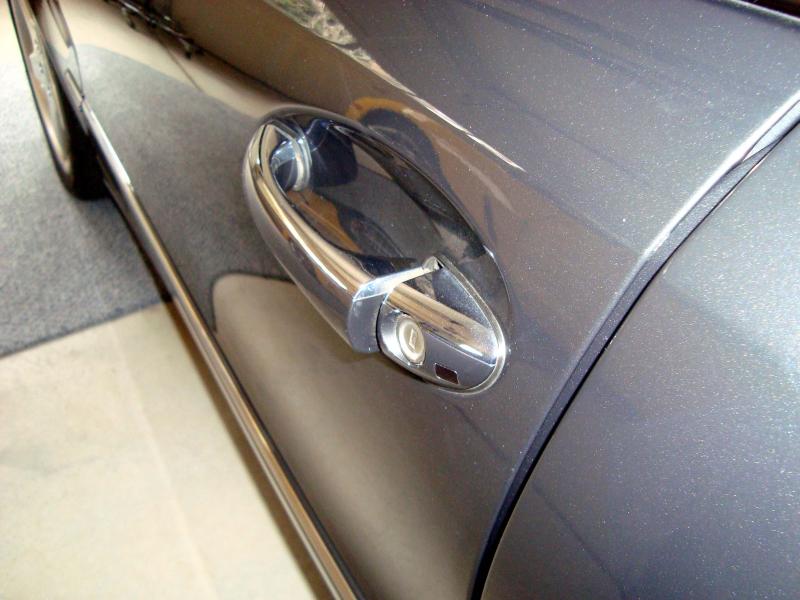

Hej alle
Min håndtag på min w211 ser sådan her ud,
Jeg har prøvet at løsne "grebet" inde fra døren af, men det hjælper intet,
Hvad skal jeg gøre her?

Håndtaget er ikke monteret rigtigt, inde bag blikket sidder et konsol hvorpå der sidder en fjeder som skal sørge for at trække håndtaget ind

Re: w211 håndtag sidder "løst"
Indlæg af Ronny85 »
Har du en guide.
Kan denne fjedrer knække
Du kunne jo tage låsen ud og så prøve at trække håndtaget helt tilbage dernæst presse det helt ind mod blikket hvorefter du skubber det frem igen og håbe på den fanger fjederen

Indlæg af Ronny85 »
Har prøvet, men intet held.
Findes der en guide, eller skal den ind hos JTC
Indlæg af tømreren »
Ronny85 skrev:Findes der en guide
Der findes formentlig en guide i WIS.

Indlæg af Ronny85 »
Hej igen
Har ikke adgang til VIS
Skal jeg have beklædningen af, eller er det bare at åbne den lille skrue, og pille håndtaget fra ved at presse den til højre, og derefter monterer et nyt, og så presse til venstre, og derefter skrue den lille skrue tilbage?

Indlæg af Ronny85 »
Håndtaget blev pillet af
Godt med wd40 i "hullet" i døren, og på selve håndtaget
Monteret igen og virker perfekt!
Tak for hjælpen
