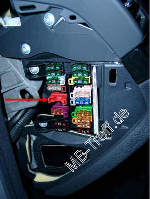

Jeg vil gerne lave en løsning som denne her, for at slippe for at have en ledning der hænger hen over rattet. Er der en måde at tage 12V fra bilen uden at ofre cigarettænderen?
Billede

Ja du har altid ledige slots i din sikringskasse til kabinen (plus forb) som sidder lige ved siden af
Og med den rigtige pinconnector har du også sikring på tilslutningen..
Stelpunkt har du også lige nedenunder
