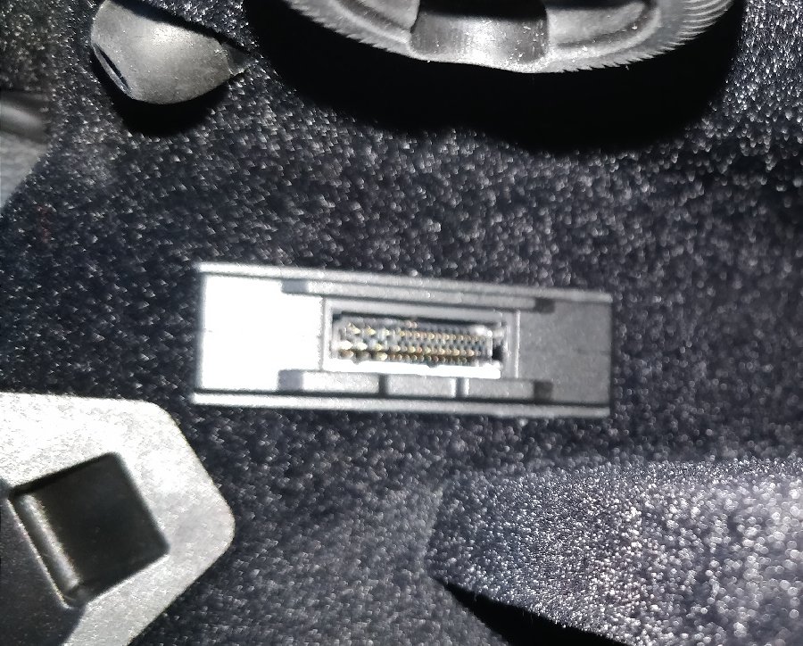

Jeg har en w212 2010 med comand 4.5. Der er navigation og dc/dvd afspiller.
Jeg kunne tænke mig at mirror min smartphone, så jeg kan benytte gmaps som navigation i stedet for comand's navigation, som er noget bedaget.
Der er et stik i handskerummet, som jeg ikke aner hvad skal bruges til.
Er der nogen, som ved hvordan man kan tilslutte f.eks. en apple tv eller en chromecast til comand?

Jeg har netop fået at vide på mbworld, at det er en audio indgang, som IKKE kan bruges til video, men f.eks. ipod, eller en bluetooth dims, hvis ikke der er bluetooth i forvejen.BWJ skrev:Er det ikke noget Taxa noget ?

Prøv at tage fat i gutterne ved www.adaptech.dk i Farum- hvis der er en løsning, så kender de den
