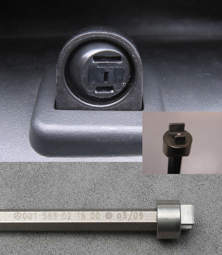

Har oplevet at køre nu i en del saltet vejr, og oplevet at sprinklere i højre side lander alt for langt nede på ruden, og den venstre kunne også godt løftes lidt.
Har så været igennem en masse fora vedr dette, men finder ikke rigtigt andet end at man skal bruge et værktøj, dette har jeg redigeret som et billede sammen med selve dysens udseende.
Ved nogen herinde om dette værktøj løsner en lås eller lign, elle rom man kan bruge en eller 2 kærv skruetrækkere til dette.

Jeg har lige fået rettet mine dyser på værksted, der blev bare brugt en ligekærvet skruetrækker.....der skal ikke meget til
