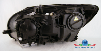

Du kan skimte ballasten forneden i venstre side af lygten

Re: Forlygte virker ikke, xenon
Den har da Xenon D1S med indbygget ballast !!!??? :shock: :shock:
Medmindre den er ombygget :lol: :lol:

BWJ skrev:Den har da Xenon D1S med indbygget ballast !!!??? :shock: :shock:
Prøv at se denne annonce: https://www.ebay.com/itm/MERCEDES-BENZ- ... tf&vxp=mtr
Denne lygte er til den bil der bliver omtalt og der sidder altså en ballast monteret i bunden af lygten.
MVH. Lars H
S211 E 320 cdi 2008
Hvis du i annoncen trykker på "See compatible vehicles" finder du ikke én eneste CL500 2007 W216

BWJ skrev:
Enig !
Men kan det være fordi der på det marked ikke er solgt en CL500 fordi den ikke findes i modelprogrammet i USA ?
Der står jo både CL550 og CL600 og lygten er fra en W216
MVH. Lars H
S211 E 320 cdi 2008
