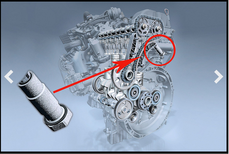

Ja billedet på s 9 viser ikke meget af kædestrammeren og det på s 17 ser ikke rigtigt ud mht kæden vist er en dobbelt og den er altså i virkeligheden enkelt, desværre. Så om resten passer er svært at sige med ellers er det vel det bolthoved man kan se. Jeg har vedhæftet et andet billede der viser i hvilken ende af motoren den sidder.
Jeg afleverede bilen 7:30 og snakkede lidt med værkfører/mekanikeren så den var mindst 7:45 inden jeg cyklede hjem. Og jeg fik en oprigning ca. 9:30 om at nu var den færdig. Så 1 til 1½ time har det taget ham. Og jeg mener at han snakkede om at han skulle have en del plader af for at komme indtil den, forstod det som bundplader. Iøvrigt havde han heller ikke skiftet sådan en fætter på den motor før og nej det blev IKKE JTC der skiftede den men et lokal MB værksted ikke aut. MB.

Tak for billedet, men jeg har fundet noget på youtube hvor det ser ud som om strammeren kun kan komme ud og ikke så nemt tilbage igen, så skal en ny aktiveres på en eller anden måde, eller bare skrues ind.
PS. Eje hvor finder du sådan et billede ?

Uos, det jeg fandt var vist til an anden motor, på en OM561 ser det od til det bare er en "fjeder" der trykker, så er spørgsmålet om krumtappen skal stå et bestemt sted eller evt. fastholdes når man skruer strammeren ud og ind ?

Jeg fandt billedet i denne artikel https://www.autobild.de/bilder/mercedes ... html#bild1
Kædestrammeren til forgængeren var vist som du skriver med en skrue som skulle justeres ved montering. Men på OM 561 er det bare en fjeder påvirket tap og det er fjederen som over tid bliver lidt slap.
Jeg tror ikke man skal finde en bestemt motor position når den skal skiftes. Det er bare at skrue den gamle ud og den ny i igen.

Tak for svaret Eje2970, du skriver, du tror ikke motoren skal stå et bestemt sted, men er der evt. en der ved det med sikkerhed, da det vil være en katastrofe hvis knastakslerne kan dreje sig når kæden er løs.
