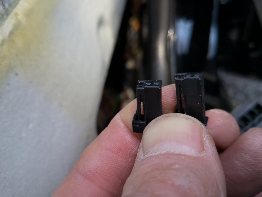

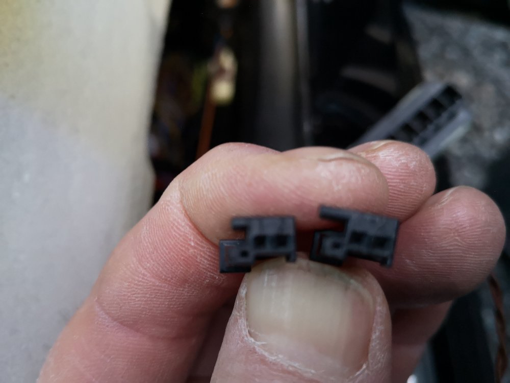

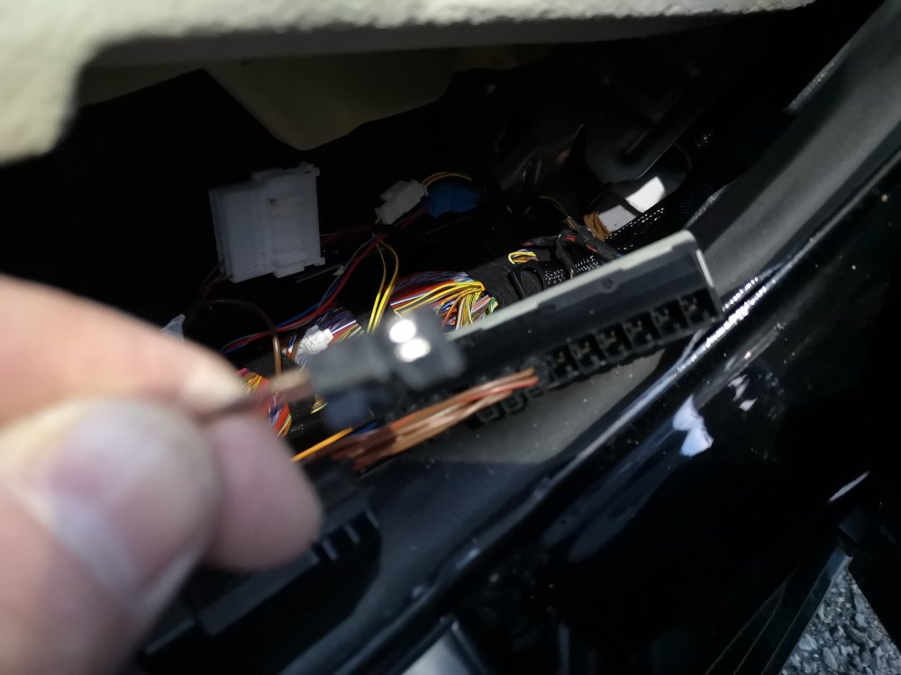

Jeg har no splittet bilen ad for at trække kablerne rundt, canbus ledningerne har jeg ført frem til et samlestik som er i venstre fodbrønd for, problemet opstår så her, stikket passer ikke i fordeleren, har kontaktet MB som bekræfter at kablet er det rigtige
Så enten er der forkert stik på (hvilket jeg ikke tror) eller så må der være en anden canbus fordeler et sted inde for ledningen rækkevidde og det er så her mit problem virkelig opstår, jeg kan simpelthen ikke finde noget der ligner en fordeler noget som helst sted.
We der nogen der har en ide til det her, er der andre fordeler i højre side? , findes der canbus fordeler med forskellige typer stik?
