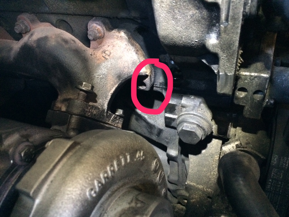

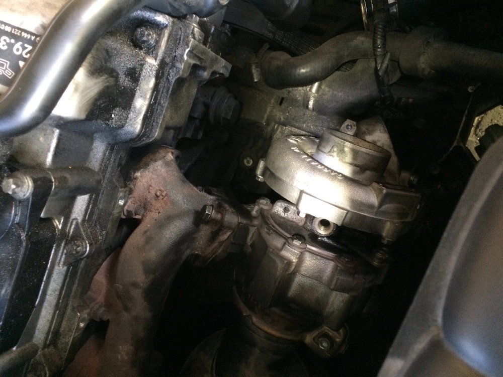

Jeg kan simpelhen ikke afmontere min turbo.
Har skruet alle skruer af, men der er sådan en rør i bunden der går ind i motoren, den har 2 skruer som sidder under turboen og kan ikke komme til der ind. Skal jeg bare rive til eller ? :)
Der er et gevind i manifolden der er knækket, så skal af med turboen for at komme til at bore et nyt gevind:(
Re: Turbo -C200 CDI w203 årg 2004 st.car
De to skruer du er dem som holder røret til returolie fra turbo dem kan du bare løsne og derefter bare trække turboen op
