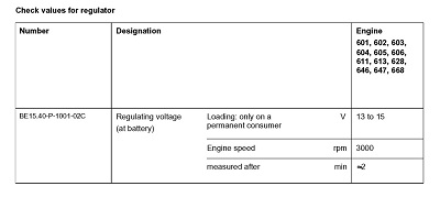

Ladespændingen er som du siger 14.4 volt på generatoren. Men det er altså ikke i tomgang at ganaratoren lader 100%.. Der skal motoren typisk gå 1.500 rpm..
Har man så strøm forbrug på bilen, så ville der være et spændingsfald mellem generator og batteri og de 14.4 volt, ville ikke kunne måles på batteriet.
Se eventuelt vedhæftet fil fra WIS

Re: Skift af laderelæg (fejlmeldingen)
JTC skrev:Arh, mon ikke jeg har rodet med en W211er eller 2 før :wink:
Uanset hvor mange 211'er og alle andre modeller du har rodet med, så ændrer det ikke faktum omkring spændingen på et batteri, og ladningsgrad :roll:
Og det er det jeg forholder mig til.
