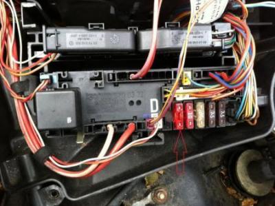

Prøv at tjekke dit k40 relæ, det sider i motorrummet i passagersiden.
Det sider i en sort kasse med 4 skruer helt fremme ved forruden.
Min gjorde det samme og det viste sig at det var det relæ, mener det kostede Ca. 500,-
Og da jeg skiftede det var fejlen væk.
Det kan også være en sensor.

Det er dette relæ.

hej boss
det var desværre ikke det, har skifte det og da jeg havde kørt 7 km lyste de igen ,men mange tak for tippet det var hurtigt og nemt at skifte og jeg har en reservebil jeg kan tage fra ,men surt
