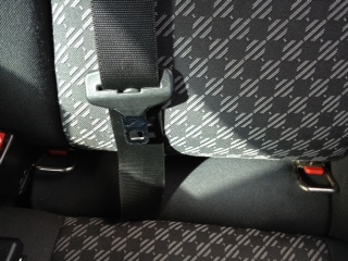

Så fandt jeg to beslag på Ebay, i Florida hos en Mercedes forhandler.
Var lidt spændt på om de passede?
Fik dem endelig med posten i dag. (ca 14 dags leverings tid, faktisk rimelig hurtigt, syntes jeg)
2 stk original Isofix til min W203.
De var monteret på 15 min, to stk. bolte i hver, i originale huller i bilens side og bund, Super nemt.
Nu er vores to autostole monteret i original Isofix beslag, noget nemmere end selen
Så det kan lade sig gøre
