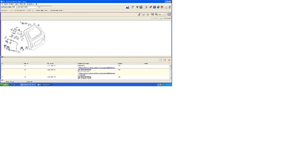

Hej ok jeg forstår nu, er der nogen der kan skaffe mig en split tegning på det.
Henrik

Bagklappen er jo hydraulisk,som jeg husker det pumper den kun i føresiden,den anden side er med en gasdæmper...
Desværre tillader forum ikke opload str end 1000 pixel,så hvis du har brug for bedre opl,skal det mailes
