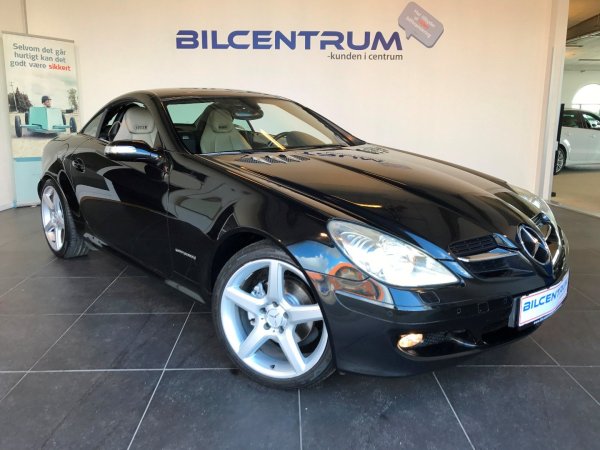

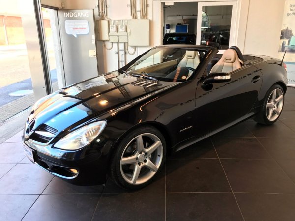

Slk kompressor r171 (2004) 123000 km. se fotos
den går som en drøm, men i tomgang kommer der en gang imellem en hvæse skrabe lyd,
sælgeren siger det er kompressoren og at den skal lyde sådan, en mekaniker der ikke kender
til Mercedes siger at det lyder som et dårligt leje i en af remskiverne, er .
der nogen der har samme erfaring
bagageklappen er meget tung at løfte op og bliver ikke oppe selv om der er gasstøddæmper på, er det rigtigt?
er kommet til at tænke på at det måske er for at få variomatiken til at fungere, med at klappe taget sammen
MVH. Swoyzee
